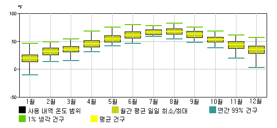

월간 설계 데이터
결과 및 비교 대화상자에서 에너지 해석을 검토할 경우 이 차트에는 실외 설계 조건에 대한 데이터가 표시됩니다.
주: Autodesk® Subscription 혜택으로 제공됩니다.
이 데이터를 사용하여 냉난방 장비의 크기 조정을 위해 부하 계산에 영향을 주는 조건을 파악합니다.
매개변수 설명
1% 냉각 건구 냉방 부하 계산에 사용되는 실외 건구 온도입니다. 1%는 대표 날씨 연도에 시간의 1%씩 실외 온도를 초과한다는 의미입니다.
월간 평균 일일 최소/최대 월별 평균 일일 최소 및 평균 일일 최대 건구 온도입니다.
평균 건구 월간 모든 시간별 건구 온도 평균입니다.
연간 99% 건구 난방 부하 계산에 사용되는 실외 건구 온도입니다. 99%는 평균적으로 연중 시간의 99%만큼 실외 온도를 초과한다는 의미입니다.
