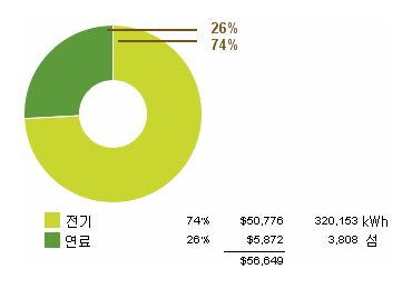

연간 에너지 사용/단가
결과 및 비교 대화상자에서 에너지 해석을 검토할 경우 이 차트에서 주요 에너지와 전기의 예상 에너지 사용을 비교합니다.
주: Autodesk® Subscription 혜택으로 제공됩니다.
주요 연료에는 난방용 기름, 천연 가스, 프로판 및 기타 자원이 있습니다. 비율 분석은 단가가 아니라 사용량(공통 단위인 kBtu 사용)을 기반으로 합니다.
연간 에너지 단가와 소비 정보를 통해 건물 에너지 단가를 비교하고 초기 설계에 필요한 사항을 결정할 수 있습니다. 단가는 주, 보호령 또는 국가 전체의 평균 공공 요금에 준합니다.
이 차트에서 에너지 사용은 다음과 같이 변환됩니다.
