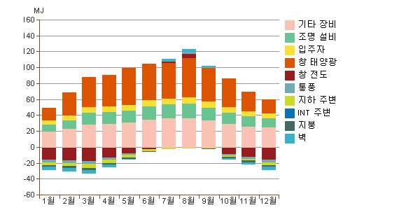

결과 및 비교 대화상자에서 에너지 해석을 검토할 경우 이 차트에는 프로젝트의 월별 누적 냉방 부하가 표시됩니다.
- 양수 값은 냉방 시스템이나 그 밖의 수단으로 만족시켜야 하는 냉방 수요를 나타냅니다.
- 음수 값은 냉방 요구를 간격띄우기합니다. 예를 들어 주변 온도가 충분히 낮으면 닫힌 창을 통한 전도로 인해 야간에 건물이 어느 정도 냉각될 수 있습니다.
주: 이 차트에는 냉방 장비 크기 조정을 위해 사용되는 최고 냉방 부하가 표시되지 않습니다. 또한 점유 밀도가 높은 건물에서 크게 영향을 미칠 수 있는 통풍 공기로 인한 냉방 부하 역시 차트에 표시되지 않습니다.
예: 위의 샘플 차트에서는 8월에 가장 큰 누적 냉방 부하가 발생합니다. 창 태양광 또는 창을 통한 복사 태양열 증가가 가장 큰 원인입니다. 그러나 벽을 통한 열 증가는 비교적 미미합니다. 따라서 벽 단열재 값을 개선하고자 투자하기 전에 창의 일사열 취득 계수를 줄여 유리 성능을 개선해야 합니다.
