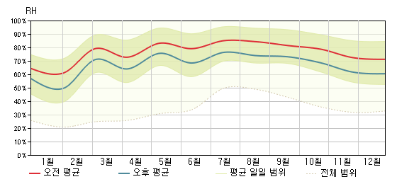

결과 및 비교 대화상자에서 에너지 해석을 검토할 경우 이 차트에는 연간 상대 습도 범위가 표시됩니다.
주: Autodesk® Subscription 혜택으로 제공됩니다.
상대 습도는 공기와 수증기의 기체 혼합물에 존재하는 수증기의 양입니다.
습도는 하루 중에도 변동이 심하고 대개 아침에 높기 때문에 차트에서는 아침 평균과 오후 평균을 보여 줍니다.
평균 일일 범위는 해당 월의 일일 최대 및 최소 상대 습도 평균 간의 차이입니다. 전체 범위는 해당 월의 절대 최대 및 최소 상대 습도의 레코드입니다.
