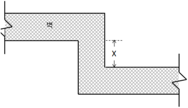

이 개념은 다음과 같이 설명할 수 있습니다.
실내 공간의 경계가 되는 두 벽의 평면뷰(두 벽 사이의 간격은 치수 X)
해석 공간 해상도 = 18인치(457.2mm)인 경우

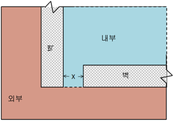

치수 단면이 포함된 벽의 평면뷰
해석 표면 해상도 = 12인치(304.8mm)인 경우
