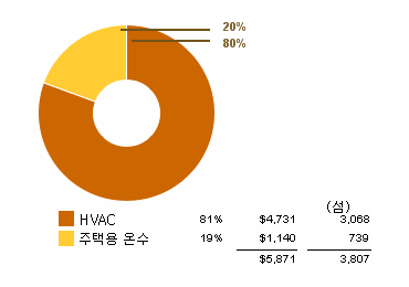

결과 및 비교 대화상자에서 에너지 해석을 검토할 경우 이 차트에서 HVAC(난방, 통풍 및 공기 조절) 및 주택용 온수 사용에 대한 예상 연료 사용을 비교합니다.
주: Autodesk® Subscription 혜택으로 제공됩니다.
주요 연료에는 난방용 기름, 천연 가스, 프로판 및 기타 자원이 있습니다.
차트에서는 총 연료 사용 비율, 단가 및 최종 사용별 섬을 보여 줍니다. 연료가 가장 많이 필요한 최종 사용을 식별하여 프로젝트의 전체 에너지 소비를 줄이는 전략에 주력할 수 있습니다.
변환: 1섬 = 100kBtu = 105.5MJ
