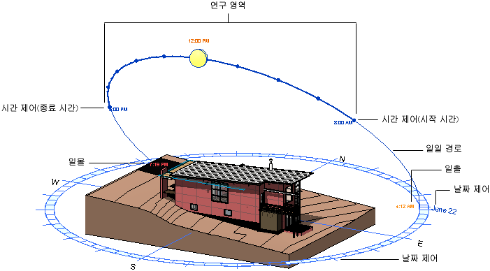

태양 경로는 프로젝트에 대해 지정한 지리적 위치에서 하늘을 가로지르는 태양의 이동 범위를 시각적으로 표현한 것입니다.
태양 경로는 프로젝트의 컨텍스트에서 표시되며 일년 동안 일출에서 일몰 사이의 이동 범위에 있는 임의 지점에 태양의 위치를 지정할 수 있습니다. 태양 경로의 화면 컨트롤을 사용하면 일일 경로 및 아날렘마를 따라 임의 지점에 태양을 배치하여 일조 연구를 작성할 수 있습니다(다음 그림 및 표 참조).

| 용어 | 정의 | 용도 |
| 일일 경로 | 태양이 지정된 기간(일) 동안 하늘을 가로질러 이동하는 호형 경로입니다. 계속, 일일 기준 및 수일 기준 모드에서 표시됩니다. | 계속 및 일일 기준: 태양을 일일 경로를 따라 끌어 시간을 변경하거나 일일 경로 자체를 끌어 날짜를 변경합니다. 수일 기준: 일일 경로를 끌어 연구의 시작 날짜 또는 종료 날짜를 변경합니다. |
| 아날렘마 | 연중 매일 같은 시간에 하늘에서 태양의 위치를 나타내는 8자 모양 경로입니다. 계속, 일일 기준 및 수일 기준 모드에서 표시됩니다. | 태양을 일일 경로에 수직으로 끌거나 아날렘마를 따라 끌어 날짜를 변경합니다. |
| 연구 영역 | 태양 경로에서 지정된 날짜 및 시간(또는 날짜 범위 및 시간 범위)을 나타내는 하이라이트된 영역입니다. 일일 기준 및 수일 기준 모드에서 표시됩니다. | 일일 기준: 지정된 시간 범위의 끝점을 끌어 연구 기간을 늘리거나 줄입니다. 수일 기준: 하이라이트된 연구 영역의 경계를 끌어 연구 기간을 늘리거나 줄입니다. 또는 연구 영역의 전체 표면을 전체 태양 영역 내의 새 위치로 끕니다. 시작 시간과 종료 시간은 변경하고 시간 간격은 동일하게 유지하려면 일일 경로를 따라 표면을 끌어 놓습니다. 시작 시간과 종료 시간은 변경하고 날짜 간격은 동일하게 유지하려면 아날렘마를 따라 표면을 끌어 놓습니다. |
| 전체 태양 영역 | 태양이 지정된 지리적 위치에서 한 해 동안 이동하는 하늘(수평선 위쪽)의 영역을 나타내는 음영처리된 영역입니다. 계속, 일일 기준 및 수일 기준 모드에서 표시됩니다. | 커서를 태양 위에 놓고 왼쪽 마우스 버튼을 눌러 전체 태양 영역을 표시합니다. 태양 이동: 태양을 지정된 연구 영역 내 임의 지점으로 끌어 날짜 및/또는 시간을 변경합니다. |
| 지면 나침반 | 모델의 지면도에 배치되어 있는 세그먼트화된 원으로, 태양 경로의 경계를 지정하고 진북에 상대적인 프로젝트의 방향을 표시합니다. 모든 일조 연구 모드에서 표시됩니다. | 지면 나침반은 진북을 나타내며 프로젝트 방향을 변경하는 경우에도 변경되지 않습니다. ViewCube를 사용하여 뷰에서 모델의 방향을 조정하면 지면 나침반은 뷰의 일부이므로 모델과 함께 이동합니다. |
