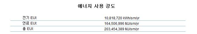

결과 및 비교 대화상자에서 에너지 해석을 검토할 경우 이 표에는 단위 바닥 면적당 에너지 사용에 대한 정보가 표시됩니다.
EUI(Energy Use Intensity)는 면적당 미터를 단위로 하며, 해석한 건물의 크기가 다양할 때 프로젝트 에너지 소비를 비교할 수 있는 편리한 방법입니다.
| 매개변수 | 설명 |
| 전기 EUI | 바닥 면적당 연간 전기 사용을 측정하는 것입니다. |
| 연료 EUI | 바닥 면적당 연간 연료 사용을 측정하는 것입니다. |
| 전체 EUI | 1년 단위로 프로젝트에 사용된 전기와 연료를 함께 바닥 면적당 측정하는 것입니다. 이 미터법의 경우 전기 사용은 다음과 같이 변환됩니다.
