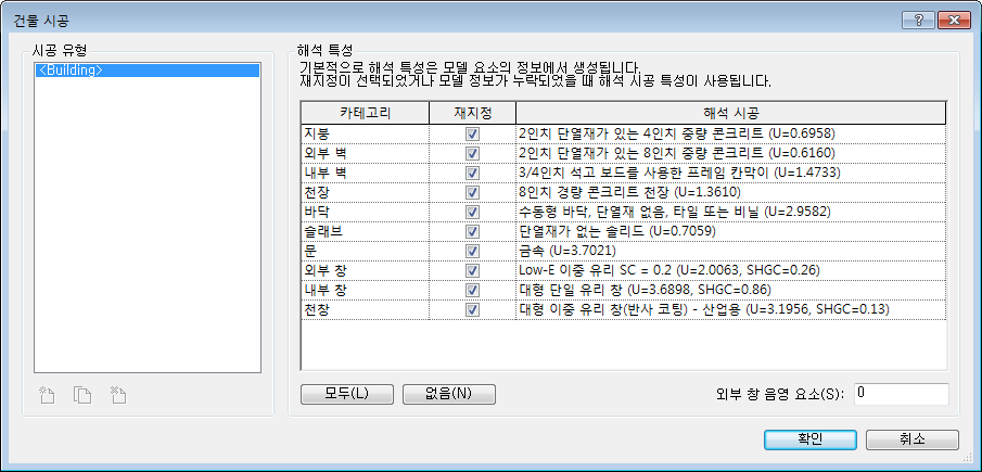

constructions.xml 파일의 시공 유형이 시공 유형 대화상자에 표시됩니다.
