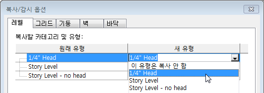

  2. 복사/감시 탭도구 패널(옵션)을 클릭합니다.
    복사/감시 옵션 대화상자의 탭에는 다양한 요소 유형에 대한 옵션이 포함되어 있습니다. 이러한 옵션을 사용하여 다양한 측면에서 원래 요소와 다르게 복사된 요소를 만듭니다.
  3. 복사할 요소 유형에 대한 탭을 클릭하고 새 유형 열의 값을 원하는 대로 변경합니다.
    원하는 작업... 방법...
    Revit에서 특정 유형의 요소를 복사하지 않도록 함 원래 유형 열에서 요소 유형을 찾습니다. 새 유형 열의 같은 줄에서 이 유형은 복사 안 함을 선택합니다.
    선택한 요소의 사본에 다양한 유형 적용 원래 유형 열에서 요소 유형을 찾습니다. 새 유형 열의 같은 줄에서 사본에 적용할 유형을 선택합니다.
