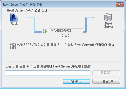

  1. 공동작업 탭동기화 패널 드롭다운Revit Server 가속기 연결 관리를 클릭합니다.
  2. Revit Server 가속기 연결 관리 대화상자에 서버 이름 또는 가속기의 IP 주소를 입력합니다.
    주: Revit 세션이 여러 개 열려 있거나 서버 기반 중앙 모델이 열려 있거나 또는 가속기를 사용할 수 없는 경우 다른 가속기로 전환할 수 없습니다.
  3. 연결을 클릭합니다.
    올바른 연결이 설정되면 성공적 연결 상태 아이콘이 표시되며 서버 이름이 업데이트됩니다.
  4. [닫기]를 클릭합니다.
