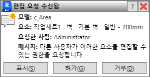

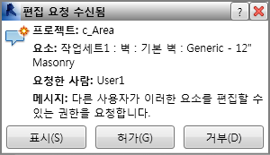

작업 공유 프로젝트를 사용하여 작업하는 경우 의사소통을 원활히 하기 위해 팀 구성원은 요소 차용 요청이 요청, 허가 및 거부될 때 자동 알림 메시지를 수신합니다.
팀 구성원이 요소를 요청하거나 허가 또는 거부하는 경우 메시지에 프로젝트 이름, 요청된 요소, 요소를 요청하거나 요청을 처리한 팀 구성원이 표시됩니다.
알림 메시지는 약 30초간 표시됩니다. 이 시간 후에 요청 편집 대화상자를 사용하여 보류 중인 요청을 확인하고 팀 구성원의 요청을 처리할 수 있습니다.
