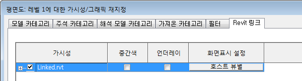

  4. Revit 링크 탭에서 링크된 모델에 대해 다음을 수행합니다.
    1. 가시성 열에서 확인란을 선택합니다.
    2. 화면표시 설정 열에서 호스트 뷰별이 표시되는지 확인합니다.
      호스트 뷰별이 표시되지 않는 경우 화면표시 설정 열을 클릭합니다. RVT 링크 화면표시 설정 대화상자의 기본 탭에서 호스트 뷰별을 선택하고 확인을 클릭합니다.
