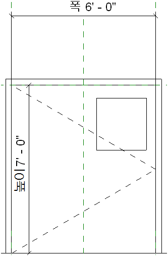

폭에 대해 레이블 지정된 치수가 있는 방화문에 사각 창을 부착했지만 이 창의 치수를 표시하지 않았습니다.

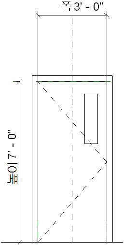

문의 폭은 변경하지만, 창 폭은 그대로 두려고 합니다. 위치가 변경되지 않은 상태로 유지될 것으로 생각하겠지만, 패밀리 유형 도구를 사용하여 문의 폭을 늘리면 어떤 일이 발생하는지 확인해보십시오.
이 예에서 창은 문의 중앙선과, 문 패널의 오른쪽으로 구속되며 두 군데 모두 참조 평면을 통해 나타납니다. 참조 평면에 대해서는 창의 위치가 고정되어 있습니다.
자동 스케치 치수를 보려면, 창의 스케치를 편집하고 치수의 가시성을 켭니다. 중심 및 오른쪽 참조 평면에 대해 창의 수직 스케치 선 치수가 어떻게 결정되는지 알 수 있습니다.

원하는 결과를 얻으려면 잠긴 치수를 추가합니다. 예를 들어, 창의 폭에 대해 잠긴 치수와, 창에서 오른쪽 참조 평면까지의 잠긴 치수를 추가할 수 있습니다.
