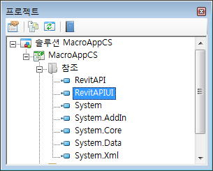

| 새 매크로를 작성할 때 RevitAPI.dll과 RevitAPIUI.dll을 참조로 추가해야 합니까? | 아니오. 이 단계는 완료되었기 때문에 RevitAPI.dll과 RevitAPIUI 파일을 참조할 필요가 없습니다. Revit 매크로 프로젝트에서는 둘 다 필수 참조로 사용합니다. IDE에서 이 참조를 삭제하면 Revit 매크로가 실패합니다. ![]() RevitAPI.dll 및 RevitAPIUI.dll 복원을 참고하십시오. |
