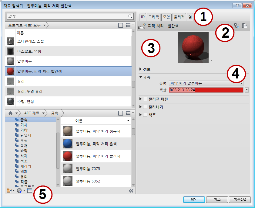

재료 탐색기 대화상자의 오른쪽 창이 가끔 재료 편집기 패널 또는 재료 편집기로 참조됩니다. 재료 편집기 패널을 사용하여 재료의 렌더링 모양 맵소스 및 특성을 검토하거나 편집합니다. 현재 프로젝트에 있는 재료만 편집할 수 있습니다. 라이브러리에서 재료를 선택할 때 재료 편집기 패널 특성은 읽기 전용입니다.
재료 편집기 패널
| 영역 | 기능 |
| 1 | 렌더링 모양 맵소스 탭 및 렌더링 모양 맵소스 추가 버튼 : 렌더링 모양 맵소스 탭(예: ID, 그래픽)을 사용하면 재료에 대해 설명하는 정보 및 특성을 보거나 관리할 수 있습니다. 렌더링 모양 맵소스 추가 버튼 은 재료에 렌더링 모양 맵소스를 추가할 수 있는 경우에만 표시됩니다. 물리적 및 열 탭은 이러한 렌더링 모양 맵소스 유형이 재료에 추가된 경우에만 표시됩니다. |
| 2 | 모양, 열 및 물리적 렌더링 모양 맵소스인 경우에만 다음 아이콘과 버튼이 재료 편집기 패널의 상단에 표시됩니다.
| 3 | 썸네일(견본) 옵션 메뉴: 모양 탭에서 이 썸네일(견본) 이미지 옆에 있는 풀다운 메뉴는 렌더링 품질 및 썸네일 모양을 제어하는 옵션 리스트를 나타냅니다. |
| 4 | 특성 패널: 선택한 렌더링 모양 맵소스의 세부 특성을 표시 및 관리합니다. 렌더링 모양 맵소스 이름 및 설명은 정보 드롭다운 패널 아래에 표시됩니다. 위의 이 예에서는 "피막 처리 - 빨간색" 모양 렌더링 모양 맵소스에 대해 표시(확장)되는 금속 특성을 보여줍니다. |
| 5 | 재료 편집기 도구막대: 이 버튼을 사용하여 재료를 작성하고 현재 재료를 복제하며 렌더링 모양 맵소스 탐색기를 표시하거나 닫을 수 있습니다. 사용자 매개변수를 현재 프로젝트에서 사용할 수 있는 경우 사용자 매개변수 버튼 이 여기에 표시됩니다. |
