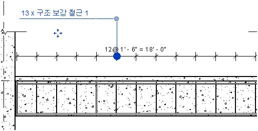

  1. 프로젝트에서 다중 보강 철근 주석을 선택합니다.
  2. 수정 | 다중 보강 철근 주석 탭 편집 패널 태그 선택을 클릭합니다.
    도면 영역에서 태그가 하이라이트됩니다.
    태그 핸들을 클릭하여 지시선을 새 위치에 끌어 놓습니다.
