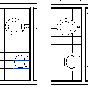

마스킹 영역은 뷰의 요소를 가리는 데 사용할 수 있는 뷰별 그래픽입니다.
상세 정보 패널
영역 드롭다운
마스킹 영역은 다음과 같은 시나리오에서 유용합니다.
2D 및 3D 마스킹 영역을 작성할 수 있습니다. 2D 패밀리(주석 또는 상세정보)를 작성할 경우 2D 마스킹 영역을 프로젝트 및 패밀리 편집기에서 작성할 수 있습니다. 모델 패밀리를 작성 중인 경우 3D 마스킹 영역을 패밀리 편집기에서 작성할 수 있습니다.
마스킹 영역은 음영에 포함되지 않으며 항상 도면 영역의 배경 색상으로 그려집니다. 마스킹 영역은 요소 하위카테고리에 적용할 수 없습니다.
마스킹 영역이 포함된 프로젝트 또는 패밀리를 내보낼 때 마스킹 영역과 교차하는 모든 선은 마스킹 영역에서 끝나므로 DWG 파일에서 그래픽 목적이 유지됩니다.
