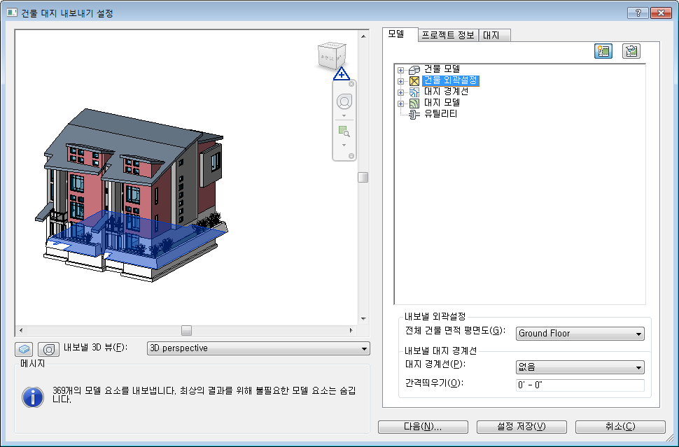

건물 대지를 내보내기 전에 건물 대지 내보내기 설정 대화상자의 설정을 검토합니다.
왼쪽 창에서 내보낼 3D 모델을 미리 봅니다. Revit에서는 미리보기 창에 표시되는 모든 항목을 ADSK 파일로 내보냅니다.
메시지 아래에 내보낼 모델 요소 수가 표시됩니다. 모델 요소 수가 많은 경우에는 내보내기 전에 다시 뷰를 단순화하십시오. 모델 단순화를 참고하십시오.
(비주얼 스타일),
(SteeringWheels) 및
(ViewCube)를 사용하여 미리보기 창에서 건물 대지를 보고 탐색합니다. 비주얼 스타일 지정 및 SteeringWheels 정보를 참고하십시오. 내보낼 3D 뷰 드롭다운을 사용하여 ADSK 파일로 내보낼 3D 뷰를 선택합니다.
건물 대지 내보내기 설정 대화상자를 처음 열면 기본적으로 활성 3D 뷰가 미리보기 창에 표시됩니다. 활성 뷰가 3D 뷰가 아닌 경우 내보낼 3D 뷰 리스트의 첫 번째 3D 뷰가 표시됩니다. 다음 또는 설정 저장을 클릭하면 대화상자 설정이 저장되므로 다음에 대화상자를 열 때 설정이 동일합니다.
오른쪽 창에는 미리보기 패널에서 모델 요소를 검토하는 데 필요한 다음과 같은 탭이 있습니다.
설정에 만족하는 경우 다음을 클릭하여 건물 대지를 ADSK 파일로 내보냅니다.
