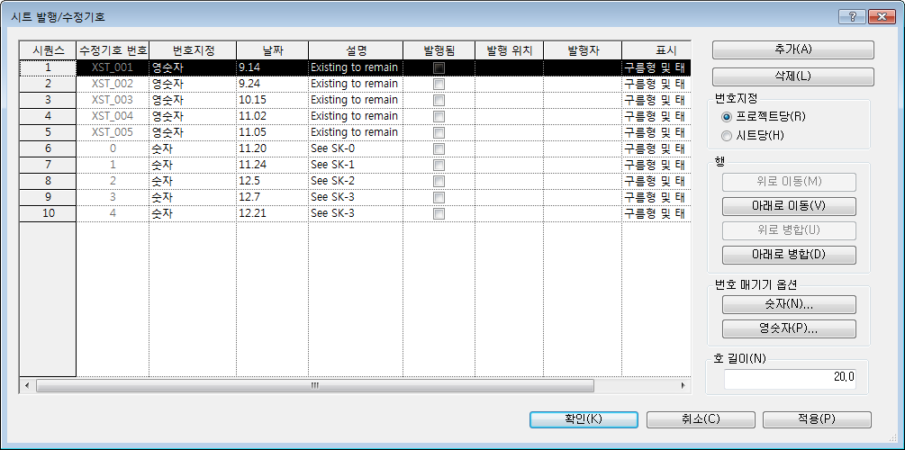

시트 발행/수정기호 대화상자를 사용하여 각 수정기호에 사용할 번호지정 스키마를 지정합니다. 선택적으로, 번호지정 옵션 아래 숫자 버튼을 클릭하여 숫자 시퀀스의 시작 번호를 변경하고(기본값은 1) 시퀀스에서 각 값과 함께 표시할 접두어나 접미어를 추가합니다. 번호지정 옵션 아래 영숫자 버튼을 클릭하여 원하는 경우 사용자 시퀀스에 사용할 글자, 숫자 또는 기타 문자를 지정합니다. 또한 각 값과 함께 표시할 접두어나 접미어를 지정할 수 있습니다. 영숫자 번호지정을 사용자화하지 않을 경우 기본 시퀀스 값은 A, B, C, D 등입니다.
하나의 번호지정 스키마(예: 숫자)를 사용하여 프로젝트를 시작할 수 있습니다. 나중에 프로젝트에서 다른 번호지정 스키마를 사용하여 프로젝트의 다른 단계를 나타낼 수 있습니다. 시트 발행/수정기호 대화상자에 나열된 시퀀스 번호는 개별 번호지정 스키마에 상관없이 모든 수정기호에 대해 전반적인 프로젝트 기반 시퀀스를 유지합니다.
번호지정이 프로젝트별로 설정되어 있는 경우 수정기호 번호 열은 시퀀스, 번호지정 스키마 및 번호지정 옵션을 기반으로 생성된 실제 수정기호 번호를 표시합니다. 번호지정이 시트별로 설정되어 있는 경우 수정기호 번호 열은 해당 사항이 없으므로 표시되지 않습니다.
