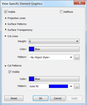

뷰에서 그래픽 재지정요소별

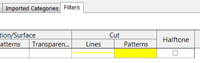

뷰 필터

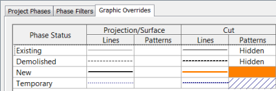

공정 그래픽 재지정

  • 뷰에서 그래픽 재지정벽 인스턴스(instance)의 요소별
  • 공정 그래픽 재지정
  • 특정 두께 이상 벽에 대한 그래픽을 재지정하는 뷰 필터
