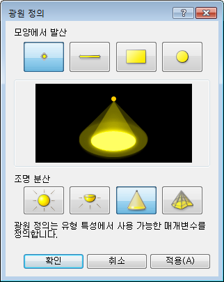

    광원 정의 대화상자가 표시됩니다.
  4. 모양에서 발산에 대해 광원에서 발산되는 빛의 모양을 점, 선, 직사각형 또는 원 중에서 선택합니다.
  5. 조명 분산에 대해 광원의 조명 분산 패턴을 구, 반구, 점 또는 포토메트릭 웹 중에서 선택합니다.
    팁: IES 파일을 지정하여 광원의 포토메트릭 모양을 정의하려면 포토메트릭 웹을 선택합니다.
    가운데 이미지가 결합된 설정을 표시하도록 변경됩니다. 이러한 설정에 따라 광원에 대해 사용할 수 있는 매개변수가 결정됩니다.
