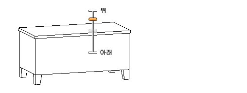

초점이동 도구와는 달리 위쪽/아래쪽 도구를 사용하면 모델의 Z 축을 따라 현재 관측점의 높이를 조정할 수 있습니다. 현재 뷰의 수직 고도를 조정하려면 위로 또는 아래로 끕니다. 뷰를 끌 때 수직 거리 표시기라고 하는 그래픽 요소에 현재 고도와 허용된 동작 범위가 표시됩니다.
수직 거리 표시기에는 뷰에서 가능한 가장 높은(상단) 고도와 가장 낮은 고도(하단)를 표시하는 두 개의 표시가 있습니다. 수직 거리 표시기를 사용하여 고도를 변경하는 동안 현재 고도는 밝은 주황색 표시기로 표시되고, 이전 고도는 흐린 주황색 표시기로 표시됩니다.

    수직 거리 표시기가 표시됩니다.
  3. 위나 아래로 끌어 뷰의 고도를 변경합니다.
