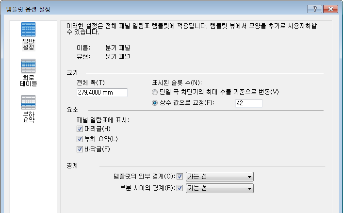

패널 일람표의 모양을 사용자화할 수 있습니다. 일반 모양에 대한 설정뿐만 아니라 회로 정보 및 부하 요약도 지정할 수 있습니다.
일반 설정

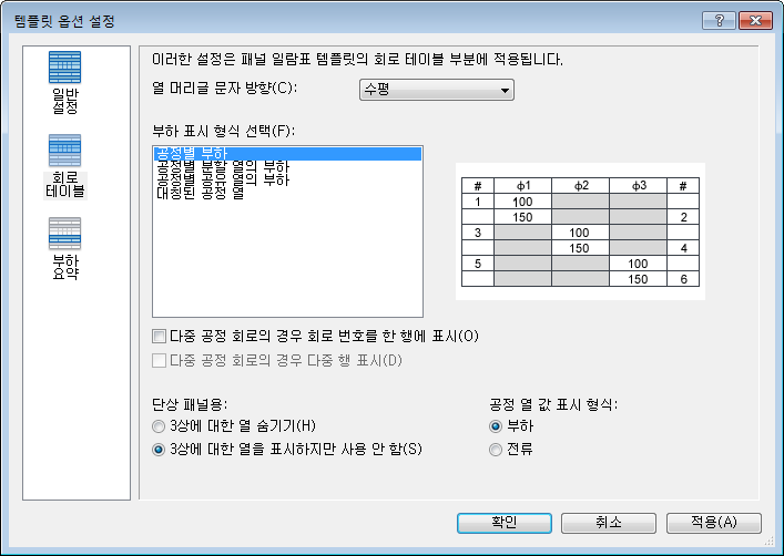

회로 테이블
두 개 열, 회로 가로로 패널 구성을 선택한 경우 분기 패널 템플릿 유형에 대해 다음과 같은 형식 옵션을 사용할 수 있습니다.
위상별 부하: 이 형식은 2열 분기 패널 템플릿에만 사용할 수 있으며 각 회로가 자체 행에 표시됩니다.
이 옵션에서는 행당 2개의 회로를 표시하는 대신 개별 행에 회로가 표시됩니다. 회로 1은 첫 번째 행에 표시되고, 회로 2는 두 번째 행에 표시되며 이러한 방식으로 계속됩니다. 각 위상의 부하가 단일 열에 표시됩니다.
다중 위상 회로의 경우 다중 행 표시
다중 위상 회로의 경우 회로 번호를 한 행에 표시
위상별 분할 열의 부하. 기본 2열 분기 패널 템플릿 형식입니다. 행당 2개의 회로가 있으며 부하 값은 두 개로 분할되는 하나의 더 큰 열에 표시됩니다. 회로 1 및 2는 위상 A에 지정되고, 회로 3 및 4는 위상 B에 지정되며 이러한 방식으로 계속됩니다.
위상별 공유 열의 부하. 이 형식은 2열 분기 패널에만 사용할 수 있습니다. 이 옵션에서 위상별 분할 열의 부하(위) 형식과 유일하게 다른 점은 한 행에서 2개의 회로에 대한 부하가 별도의 열에 표시되는 대신 슬래시로 구분된다는 것입니다.
회로 번호를 여러 행에
대칭된 위상 열: 이 형식은 2열 분기 패널에만 사용할 수 있으며 행당 2개의 회로가 포함된 2세트의 위상 열을 나타냅니다. 회로 1과 회로 2의 부하가 별도의 위상 열에 표시되며 이러한 방식으로 계속됩니다.
분기 패널에 회로를 지정하는 다른 방법입니다. 회로가 패널에 걸쳐 가로로 지정되는 대신 한 쪽에서 아래로 (위에서 아래로) 지정된 다음 다른 쪽에서 아래로 지정됩니다.
두 개 열, 회로 아래로 패널 구성을 선택한 경우 분기 패널 템플릿 유형에 대해 다음과 같은 형식 옵션을 사용할 수 있습니다.
위상별 부하:
위상별 분할 열의 부하. 이 형식은 행당 2개의 회로를 나타내며 부하 값은 두 개로 분할되는 하나의 더 큰 열에 표시됩니다.
위상별 공유 열의 부하. 이 형식은 2열 분기 패널에 사용할 수 있으며 두 회로의 부하를 슬래시로 구분하여 한 행에 나타냅니다.
대칭된 위상 열. 이 형식은 2열 분기 패널에만 사용할 수 있으며 2세트의 위상 열을 나타냅니다. 행당 두 개의 회로 및 회로 1과 회로 2의 부하가 별도의 위상 열에 표시됩니다.
회로당 총 부하만. 여기에 표시된 1열 분기 형식의 경우 첫 번째 행이 첫 번째 회로이고 두 번째 행이 두 번째 회로입니다.
여기에 표시된 형식은 총 부하의 부세트 및 해당 위상의 부하를 표시합니다.
부하 정보 없음. 이 형식은 부하 정보를 표시하지 않습니다.
회로당 별도의 위상 부하. 위상별 회로 이름 지정 설정을 사용하는 경우 이 형식이 가장 적합합니다.
스위치 보드의 경우 모든 회로가 극 수에 관계없이 같은 번호를 표시합니다.
회로당 별도의 위상 부하
단일 위상 패널의 경우 3상에 대한 열을 숨기거나 표시할 수 있습니다.
회로당 총 부하만
첫 번째 행은 첫 번째 회로(3극)입니다. 두 번째 행은 두 번째 회로(3극)입니다.
단일 위상 옵션은 사용할 수 없습니다.

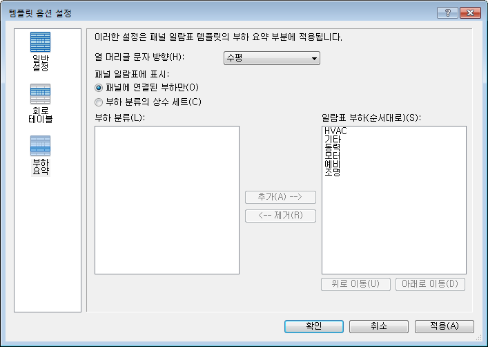

부하 요약
부하 요약 옵션
