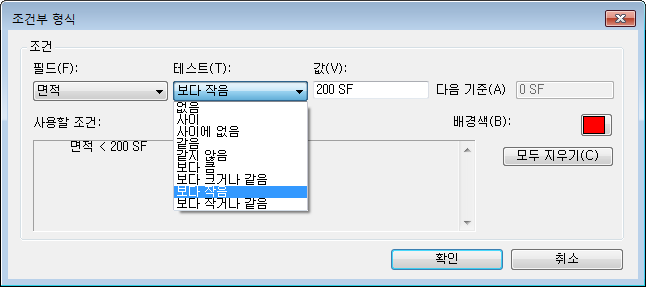

  4. 조건부 형식을 클릭합니다.
    조건부 형식 대화상자가 열립니다.
  5. 필드에는 3단계에서 선택한 필드가 표시됩니다.
    필드 드롭다운에는 일람표에 있는 필드 리스트가 포함되어 있습니다.
  6. 테스트에 대해 드롭다운을 클릭하여 형식 규칙을 선택합니다.
  7. 조건부 값을 지정합니다.
    값 필드는 사이 또는 사이에 없음이 아닌 다른 모든 조건에 대해 단일 필드가 됩니다.
  8. 배경색에 대해 색상 견본을 클릭합니다.
    색상 선택 대화상자가 나타납니다.
  9. 셀에 대해 배경색을 지정하고 확인을 클릭합니다.
  10. 일람표에서 조건이 충족되는 경우 영향을 받는 셀에 배경색이 표시됩니다.
