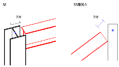

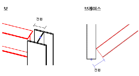

프로파일 및 곡선은 전환(전환 참고), 절단, 구멍 및 이러한 기타 수정사항 없이 내보내집니다. 균일한 프로파일이 없는 경우 AutoCAD Architecture 매스 요소가 구조 부재 대신 작성됩니다. Revit에서 내보낸 모든 패밀리 유형에 대해 사용자 AutoCAD Architecture 스타일이 작성되고 구조 부재에 지정됩니다. Revit에 있는 동일한 패밀리 유형의 객체는 AutoCAD Architecture에서 동일한 스타일을 가지게 됩니다.

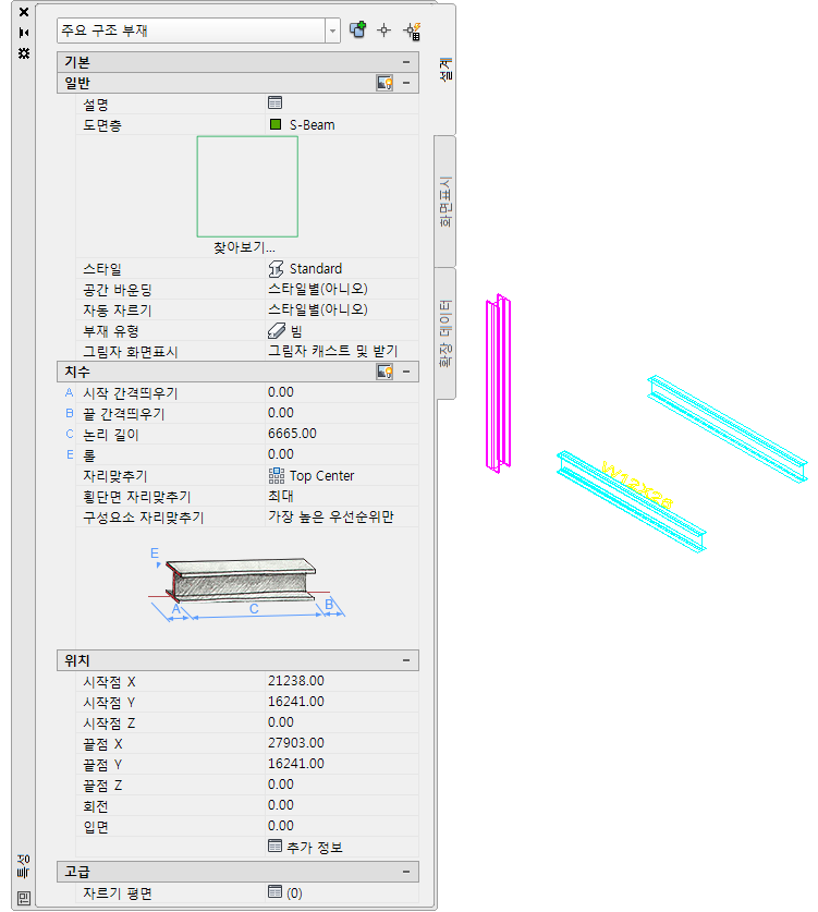

AutoCAD Architecture 특성은 다음과 같이 Revit 특성에서 생성됩니다.
| AutoCAD Architecture 특성 | Revit 특성 |
| 설명 | 주석(ID 데이터) |
| 레이어 | Revit 레이어 매핑 파일. 자세한 정보는 DWG/DXF 내보내기 레이어 및 DGN 내보내기 레벨을 참고하십시오. |
| 스타일 | 유형 |
| 부재 유형(보/가새/기둥) | Revit 객체 유형 |
| 시작 옵셋 |
| 끝 옵셋 |
| 논리 길이 |
| 롤 | 0(기본값) |
| 양쪽 맞춤 |
| 전체 범위를 사용한 양쪽 맞춤 | 예(기본값) |
| 시작점 X/Y/Z | 시작점 곡선의 X/Y/Z 좌표 ![]() |
| 끝점 X/Y/Z | 끝점 곡선의 X/Y/Z 좌표 |
| 회전 |
| 높이 | 해당 특성 없음. 곡선의 X/Y/Z 좌표를 기준으로 AutoCAD Architecture에서 계산됨 |
| 추가 정보(위치) | 해당 특성 없음 |
| 기준면 자르기 | 해당 특성 없음 |
| 하이퍼링크 | 해당 특성 없음 |
| 참고 | 해당 특성 없음 |
| 참조 문서 | 해당 특성 없음 |
