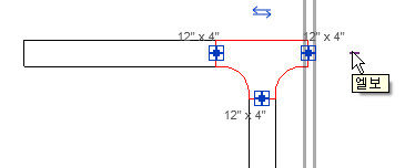

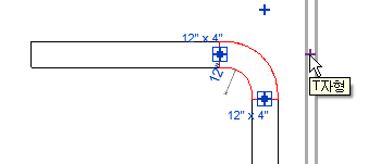

업그레이드할 엘보를 선택합니다.
장치 옆의 더하기 기호(+)를 클릭합니다.
엘보가 T자형으로 변경됩니다.
T자형을 다시 엘보로 변경하려면 장치 옆의 빼기 기호(-)를 클릭합니다.
