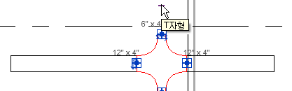

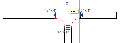

티를 다시 선택합니다.
장치 옆의 더하기 기호(+)를 클릭합니다.
티가 교차로 변경됩니다.
교차를 다시 티로 변경하려면 장치 옆의 빼기 기호(-)를 클릭합니다.
