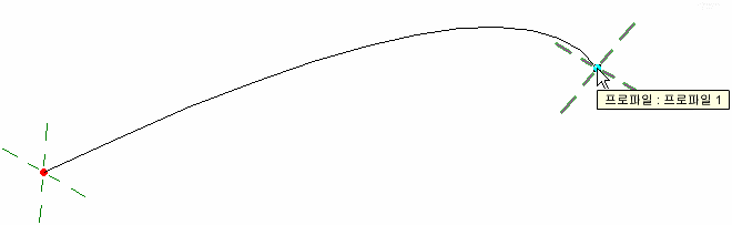

  5. 프로파일 1을 로드하거나 스케치합니다.
    스윕 혼합 경로에서 프로파일 1의 끝점이 하이라이트됩니다.

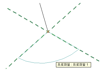

    • 프로파일을 스케치하려면
      1. 스윕 혼합 패널에서 <스케치별>이 선택되어 있는지 확인하고 (프로파일 편집)을 클릭합니다.
      2. 뷰로 이동 대화상자가 표시되면 프로파일을 스케치할 뷰를 선택하고 확인을 클릭합니다.
      3. 수정 | 스윕 혼합 > 프로파일 편집 탭의 도구를 사용하여 프로파일을 스케치합니다. 프로파일은 닫힌 루프여야 합니다.
      4. 모드 패널에서 (편집 모드 완료)를 클릭합니다.
