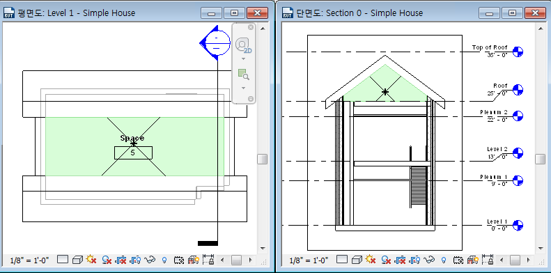

  3. 평면뷰에서 건물 모델의 영역 위로 커서를 이동하고 클릭하여 공간을 배치합니다.

  8. 단면뷰에서 공간 체적을 나타내는 음영처리된 면적이 베이스 레벨에서 지붕까지 구속되고, (중공 또는 샤프트 등에 의해 발생하는) 음영처리되지 않은 면적이 존재하지 않는지 확인합니다. 이 옵션을 사용하면 보다 정확하게 체적을 계산할 수 있습니다.
  9. 공간이 지정된 대로 구속되지 않은 경우 단면뷰에서 공간의 상한값이 지붕 위 레벨로 지정되어 있는지 확인하고, 필요한 경우 공간을 수직으로 재정의합니다.
    또한 음영 처리되지 않은 모든 영역을 해결해야 합니다.
