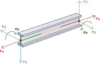

릴리즈 및 부재력 정의
기둥, 보 및 가새 끝과 관계되는 내부 릴리즈 조건 데이터를 지정할 수 있습니다.
설계 하중을 강철 연결 설계자 또는 제작자에게 전달하는 데 사용되는 문서 태그 또는 일람표에 내부 데이터를 사용할 수 있습니다. 또한 타사 해석 응용프로그램에도 이 데이터를 사용할 수 있습니다.
  1. 동일한 요소의 해석 모델을 하나 이상 선택합니다. 예를 들어, 보와 가새가 아닌 모든 보를 선택합니다.
  2. 특성 팔레트의 릴리즈/부재력 섹션 아래에서:
    • 기둥의 경우 베이스 릴리즈와 상단 릴리즈를 정의하고, 보 또는 가새의 경우 시작 릴리즈와 끝 릴리즈를 정의합니다(고정, 잠금, 휨모멘트 또는 사용자 정의).
    • 특정 하중 및 모멘트를 선택하여 해당 자유도를 릴리즈합니다.
    • 부재력 편집을 클릭하여 부재 끝 하중 대화상자를 열고 릴리즈되지 않은 하중 및 모멘트의 값을 입력합니다.
  3. 이 데이터는 이제 구조 및 해석 요소 모두에 대한 일람표 작성 및 주석 카테고리(보 주석 도구의 카테고리 포함)로 사용할 수 있습니다.
