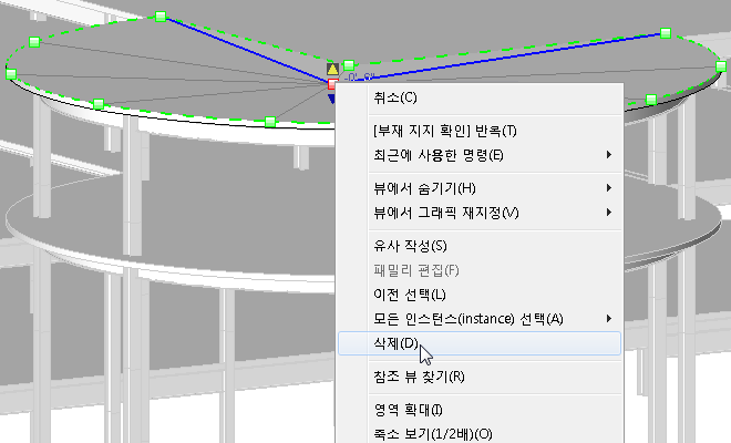

지붕 또는 구조 바닥에서 모양 수정자 삭제
모양 편집 요소를 삭제하면 바닥의 형상이 적절하게 조정됩니다.
모양 편집 요소를 삭제하려면
수정된 바닥을 선택합니다.
수정 | 바닥 탭
모양 편집 패널
하위 요소 수정을 클릭합니다.
모양 편집 요소를 클릭하여 선택합니다.
Delete
키를 누르거나 요소를 마우스 오른쪽 버튼으로 클릭하고 삭제를 선택합니다.
