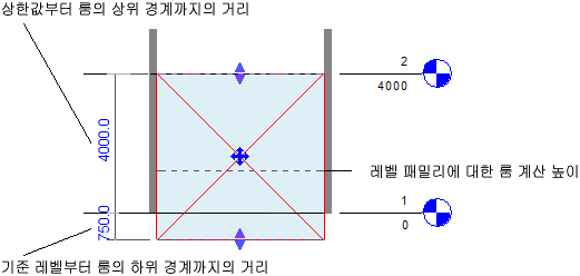

    Revit에 상위 및 하위 화살표 컨트롤이 표시됩니다.
  3. 룸의 상위 또는 하위 경계를 변경하려면 해당 컨트롤을 상하로 당깁니다.
    Revit에서 임시 치수를 표시하여 룸의 상한값 및 베이스 레벨로부터 상위 및 하위 경계까지의 거리를 나타냅니다. 원하는 경우 값을 적접 입력할 수 있습니다. 임시 치수 사용을 참고하십시오.
    룸을 가로지르는 파선은 계산 높이, 즉 Revit에서 룸 면적 및 둘레 계산에 사용하는 높이를 나타냅니다. 계산 높이는 레벨의 유형 매개변수입니다. 계산 높이을(를) 참고하십시오. 계산 높이를 나타내는 파선은 단면뷰에서 룸을 선택하는 경우에만 표시됩니다.
