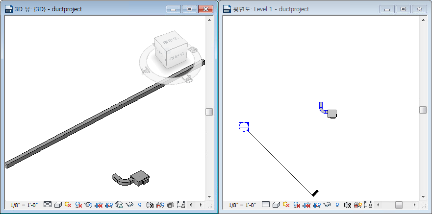

이 경우 덕트를 단면뷰(1)에 그리면 평면뷰(2)와 3D 뷰(3)에 표시된 대로 Revit에서 VAV 커넥터와 엘보 간에 짧은 덕트 세그먼트를 추가합니다.
다음 예에서는 2개의 수직 덕트 세그먼트가 입면뷰의 덕트장치에 추가됩니다. 원래 덕트장치는 평면뷰(1), 연관된 3D 뷰(2) 및 남쪽 입면뷰(3)에 표시됩니다.
결과로 생성된 수직 세그먼트가 평면뷰(1), 연관된 3D 뷰(2) 및 남쪽 입면뷰(3)에서 어떻게 표시되는지 (왼쪽에서 오른쪽으로) 보여줍니다.
이 경우 덕트를 남쪽 입면뷰(1)에 그리면 평면뷰(2)와 3D 뷰(3)에 표시된 대로 Revit에서 VAV 커넥터와 엘보 사이에 짧은 덕트 세그먼트를 추가합니다.
