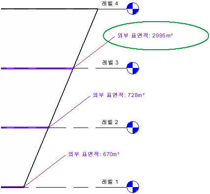

매스 바닥을 사용하여 매스를 나누는 경우 매스와 교차하는 지정된 각 레벨에서 볼 수 있는 매스 바닥이 작성됩니다. 매스의 상단 면과 일치하는 레벨은 예외입니다.
예를 들어 레벨 1에서 시작하여 레벨 4에서 끝나는 매스를 작성한다고 가정합니다. 매스 바닥 대화상자에서 레벨 1, 2, 3 및 4를 선택합니다. 그러면 Revit에서 레벨 1, 2 및 3에 매스 바닥을 작성합니다. 레벨 4는 매스의 상단과 일치하기 때문에 레벨 4에는 매스 바닥이 작성되지 않습니다. 여기에는 외부 표면적(해당 둘레에서 위로 연장되는 수직 표면)이나 체적(레벨 4 위)이 없습니다. 대신 레벨 3의 외부 표면적에는 레벨 3을 둘러싸는 수직 표면(벽)과 레벨 4에 표시되는 상단 수평 표면(지붕)이 포함됩니다. 결과적으로 매스의 상단 바닥 외부 표면적이 아래쪽 바닥에 비해 너무 클 수 있습니다.
