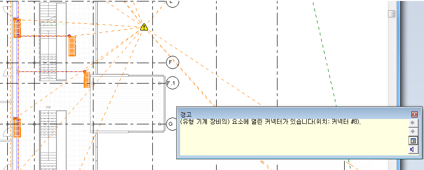

Revit에서는 잘못된 파이프 시스템에 대한 그래픽 경고 표식기와 웹 선을 현재 뷰에 표시합니다. 경고가 표시되는 경우는 다음과 같습니다.
  • 시스템이 제대로 연결되지 않은 경우
    시스템의 요소가 단일 물리적 네트워크에 연결되지 않은 경우 시스템이 제대로 연결되지 않은 것으로 간주됩니다. 예를 들어, 파이프의 단일 네트워크에 연결되지 않은 설비가 시스템에 하나 이상 있는 경우 해당 시스템이 제대로 연결되지 않은 것으로 간주됩니다.
  • 흐름/수요 구성이 일치하지 않은 경우
  • 흐름 방향이 일치하지 않은 경우
경고 표식기를 클릭하면 관련된 경고 메시지가 표시됩니다. 관련된 경고 메시지에서 필요에 따라 화살표 버튼을 클릭하면 경고 메시지 리스트를 스크롤할 수 있습니다. 경고 메시지를 자세히 보려면 경고 대화상자 확장을 클릭합니다.

다음 예에서는 파이프 연결 해제 표식기를 선택했습니다.
경고 표식기를 클릭하면 관련된 경고 메시지가 표시됩니다. 경고 메시지를 자세히 보려면 경고 대화상자 확장을 클릭합니다.
