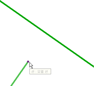

요소를 정렬하려면
  1. 수정 탭수정 패널(정렬)을 클릭합니다.
    커서가 정렬 기호와 함께 표시됩니다.
  2. 옵션 막대에서 원하는 옵션을 선택합니다.
    • 다중 정렬을 선택하여 여러 요소를 선택된 요소와 정렬합니다. (또는 Ctrl 키를 누른 상태로 정렬할 여러 요소를 선택할 수도 있습니다.)
    • 벽을 정렬하는 경우 선호 옵션을 사용하여 선택된 벽이 정렬되는 방법(벽 면 선호, 벽 중심선 선호, 구조체 면 또는 구조체 중심 사용)을 나타냅니다. (코어 옵션은 여러 개의 레이어가 있는 벽을 말합니다.)
  3. 참조 요소(다른 요소와 정렬할 요소)를 선택합니다.
  4. 참조 요소와 정렬할 요소를 하나 이상 선택합니다.
    주: 선택하기 전에, 커서를 해당 요소 위로 이동하여 참조 요소와 정렬할 요소 부분이 하이라이트되게 합니다. 그런 다음 클릭합니다.
  5. 선택된 요소를 참조 요소와 정렬된 상태로 유지하고 나중에 이동하려면 자물쇠를 클릭하여 정렬을 잠급니다. 자물쇠 기호가 사용자의 작업으로 인해 더 이상 표시되지 않는 경우 수정을 클릭하고 참조 요소를 선택하여 기호가 다시 표시되도록 합니다.
  6. 새 정렬을 시작하려면 Esc 키를 한 번 누릅니다.
  7. 정렬 도구를 종료하려면 Esc 키를 두 번 누릅니다.
