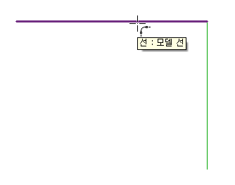

(모깍기 호)를 클릭하고 커서를 도면 영역에 놓습니다.
- 모깎기할 첫 번째 요소를 선택합니다.

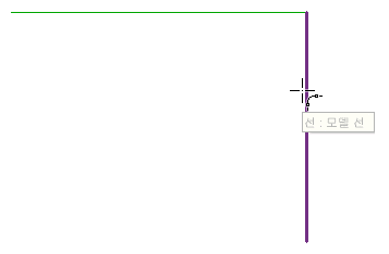

- 모깎기할 두 번째 요소를 선택합니다.
- 커서를 이동하고 클릭하여 모깎기 호를 정의합니다.
모깍기를 배치하면 Revit에서 이 모깍기에 따라 자동으로 요소를 자릅니다.
