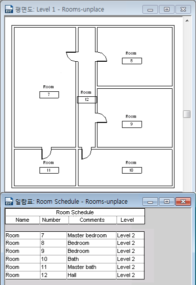

룸 제거
룸을 작성한 후 건물 모델에서 룸을 일시적으로 또는 영구히 제거할 수 있습니다.
배치 취소
: 건물 모델의 해당 위치에서 룸을 제거하지만 프로젝트에는 룸에 대한 정보가 계속 남아 있습니다. 그러면 나중에 프로젝트를 다시 설계할 때 다른 위치에 룸을 배치할 수 있습니다.
삭제
: 프로젝트에서 룸을 완전히 제거합니다(룸에 대한 모든 정보 포함).
룸을 포함하는 평면 및 룸 일람표
이 단원의 항목
룸 배치 취소 또는 이동
건물 모델의 현재 위치에서 룸을 제거하지만, 룸 정보를 저장하여 나중에 다른 위치에 룸을 배치할 수 있습니다.
배치되지 않은 룸 배치
룸 배치를 취소한 후 건물 모델의 다른 위치에 룸을 배치할 수 있습니다.
배치되지 않은 룸 나열
룸 배치를 취소한 후 일람표를 사용하여 건물 모델에서 위치를 조정해야 하는 룸 리스트를 생성합니다.
룸 일람표에서 배치되지 않은 룸 숨기기
룸 일람표에 배치되지 않은 룸이 있으면 일람표에서 이러한 룸을 생략할 수 있습니다.
룸 삭제
룸에 대한 정보를 더 이상 유지할 필요가 없는 경우 프로젝트에서 선택된 룸을 삭제합니다.
