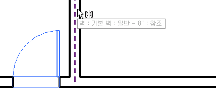

대칭(및 복사)할 요소와 대칭 축 선택
대칭된(및 복사된) 문
