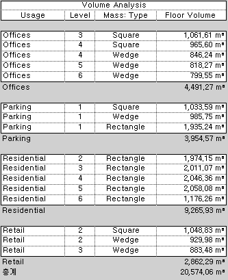

체적 해석 일람표 작성
건물의 개념 설계를 탐색할 매스를 설계했습니다. 설계의 매스 체적을 해석할 수 있습니다.

체적 해석 일람표를 작성하려면
  1. 매스 바닥을 작성합니다.
  2. 뷰 탭작성 패널일람표 드롭다운(일람표/수량)을 클릭합니다.
  3. 새 일람표 대화상자에서 다음 작업을 수행합니다.
    1. 카테고리에 대해 매스 바닥을 클릭합니다.
      매스 바닥이 기본적으로 표시되지 않는 경우 이 뷰에서 모델 카테고리 표시를 선택합니다. 필터 리스트에서 건축을 선택합니다.
    2. 이름에 대해 일람표 이름을 지정합니다.
    3. 일람표 건물 구성요소를 선택합니다.
    4. 확인을 클릭합니다.
  4. 일람표 특성 대화상자의 필드 탭에서 일람표 필드(순서대로)에 대해 다음 필드를 추가합니다.
    • 용도
    • 레벨
    • 매스: 유형
    • 바닥 체적
  5. 확인을 두 번 클릭합니다.
  6. 일람표에서 각 매스 바닥에 용도를 지정합니다.
    각 레벨의 용도 열에 문자를 입력합니다. 초기 값을 입력한 후에 나머지 행에 대해 필드를 클릭한 다음 리스트에 있는 값을 선택할 수 있습니다.
    다음으로 아래와 같이 용도별로 일람표를 정렬하고 일람표의 소계를 계산합니다.
  7. 특성 팔레트에서 일람표의 특성에 액세스합니다.
  8. 정렬/그룹화에 대해 편집을 클릭합니다.
  9. 일람표 특성 대화상자의 정렬/그룹화 탭에서 다음을 수행합니다.
    1. 정렬 기준에 대해 다음을 선택합니다.
      • 용도
      • 오름차순
      • 바닥글
      • 제목 및 합계
      • 빈 선
    2. 다음 기준에 대해 레벨과 오름차순을 모두 선택합니다.
    3. 대화상자의 하단에서 다음을 선택합니다.
      • 총계
      • 제목 및 합계
      • 모든 인스턴스(instance) 항목화
  10. 형식 탭을 클릭하여 다음 작업을 수행합니다.
    1. 필드 아래에서 바닥 체적을 선택합니다.
    2. 정렬에 대해 오른쪽을 선택합니다.
    3. 총합 계산을 선택합니다.
    4. (선택 사항) 용도, 레벨 및 매스: 용도의 형식을 지정합니다. 필드 아래에서 필드 이름을 선택합니다. 그런 다음 정렬에 대해 중심을 선택합니다.
  11. 확인을 클릭합니다.
일람표에 각 매스 바닥의 체적, 용도별 체적 소계 및 매스 바닥의 결합된 체적 총계가 표시됩니다. 이 정보를 사용하여 각 매스 바닥에 계획된 용도에 따라 설계의 HVAC 로드를 추산합니다.
