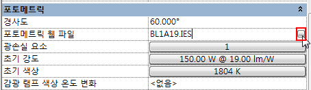

    3. 매개변수 리스트에서 포토메트릭까지 아래로 스크롤합니다.
    4. 포토메트릭 웹 파일에 대해 값 열을 클릭합니다.
    5. (찾아보기)를 클릭합니다.
      주: 필드를 클릭하면 찾아보기 버튼이 표시됩니다.
    6. 원하는 IES 파일로 이동하여 해당 파일을 선택한 후 열기를 클릭합니다.
