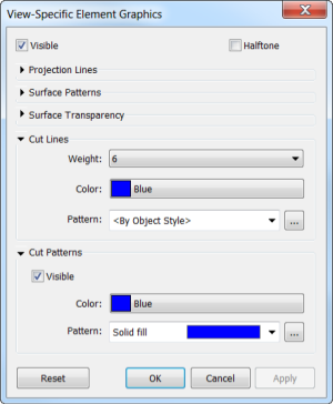

  • 뷰의 벽 카테고리에 대한 가시성/그래픽 재지정
  • 뷰에서 그래픽 재지정벽 인스턴스(instance)의 요소별

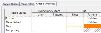

  • 공정 그래픽 재지정

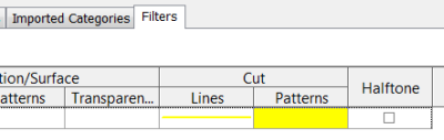

  • 특정 두께 이상 벽에 대한 그래픽을 재지정하는 뷰 필터
4개 재지정이 정의된 벽 인스턴스(instance)의 요소 재지정은 가장 높은 계층이므로 표시됩니다.
요소 재지정을 제거하면 뷰 필터가 표시됩니다.
뷰 필터를 제거하면 공정 그래픽 재지정이 표시됩니다.
뷰의 공정 필터를 변경하면 벽 카테고리에 대한 가시성/그래픽 재지정이 표시됩니다.
