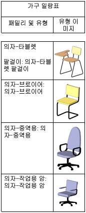

모델에 여러 유형의 의자와 같은 가구 요소를 추가할 수 있습니다.
모델에서 가구 요소를 선택하고 수정 | 가구 탭
모드 패널
(패밀리 편집)을 클릭합니다.
패밀리 유형 대화상자를 열고 ID 데이터에서 유형 이미지 필드를 클릭한 다음 찾아보기 버튼을 클릭하여 이미지 관리 대화상자를 엽니다.
추가를 클릭한 다음 이 가구 패밀리에 연관시킬 이미지 위치로 이동합니다.
이미지 파일을 선택한 후 열기를 클릭합니다.
(프로젝트에 로드)를 클릭하여 패밀리를 다시 모델에 로드하고 기존 패밀리 및 매개변수를 덮어씁니다.
모델에 배치한 각 가구 패밀리에 대해 2-6단계를 반복합니다.
가구 일람표를 작성하고 패밀리 및 유형, 유형 이미지 필드를 포함합니다.
시트 뷰를 작성하고 가구 일람표를 시트에 배치합니다.
가구 이미지가 시트에 배치된 일람표 뷰포트에 표시됩니다.
