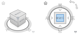

ViewCube 도구는 모델의 표준 뷰와 등각투영 뷰 간을 전환하는 클릭할 수 있고 끌 수 있는 영구적인 인터페이스입니다. ViewCube 도구를 표시하는 경우 비활성 상태인 모델의 창에 있는 코너 중 하나에 나타납니다. ViewCube 도구는 뷰 변경에 따라 달라지는 모델의 현재 관측점에 대한 시각적 피드백을 제공합니다. ViewCube는 커서가 ViewCube 도구 위에 있는 경우 활성 상태가 됩니다. ViewCube를 끌거나 클릭하고, 사용 가능한 사전 설정 뷰 중 하나로 전환하거나, 현재 뷰를 회전하거나, 모델의 홈 뷰로 변경할 수 있습니다.

ViewCube 도구는 비활성 또는 활성 상태 중 하나로 표시됩니다. ViewCube 도구는 기본적으로 비활성 상태인 경우 부분적으로 투명하게 표시되므로, 모델의 뷰를 가리지 않습니다. 활성 상태인 경우에는 불투명하게 되며 모델의 현재 뷰에 있는 객체의 뷰를 가릴 수 있습니다.
ViewCube 도구의 비활성 불투명도 수준을 제어할 수 있을 뿐만 아니라 ViewCube 도구의 다음과 같은 특성도 제어할 수 있습니다.
나침반 사용
ViewCube 도구 아래에 나침반이 표시되어 모델에 정의된 북쪽 방향을 나타냅니다. 나침반의 빨간색 방향 문자를 클릭하여 모델을 회전하거나, 빨간색 방향 문자 또는 나침반 고리를 클릭하고 끌어서 모델을 상호작용 방식으로 피벗 점 주위로 회전할 수 있습니다.
