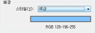

솔리드 색상을 지정하려면
- 렌더링 대화상자의 배경에서 스타일에 대해 색상을 선택합니다.
- 색상 견본을 클릭합니다.
- 색상 대화상자에서 렌더링된 이미지에 대해 배경색을 지정합니다.
- 확인을 클릭합니다.
- 계속해서 다른 렌더 설정을 정의합니다.
