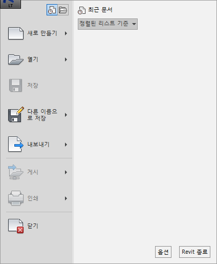

응용프로그램 메뉴
응용프로그램 메뉴에서는 새로 만들기, 열기 및 저장과 같은 일반 파일 작업에 액세스할 수 있습니다. 이 메뉴를 통해 사용자가 내보내기 및 게시와 같은 고급 도구를 사용하여 파일을 관리할 수도 있습니다.
을(를) 클릭하여 응용프로그램 메뉴를 엽니다.
각 메뉴 항목에 대한 선택사항을 표시하려면 오른쪽에 있는 화살표를 클릭합니다. 그런 다음 리스트에서 원하는 항목을 클릭합니다.
단축키로 왼쪽에 있는 응용프로그램 메뉴의 주 버튼을 클릭하여 기본 작업을 수행할 수 있습니다.
다음 왼쪽 클릭 열리는 대화상자
(새로 만들기) 새 프로젝트 대화상자
(열기) 열기 대화상자
(인쇄) 인쇄 대화상자
(게시) DWF 게시 설정 대화상자
최근 문서
응용프로그램 메뉴에서 최근 문서 버튼을 클릭하여 최근에 연 파일 리스트를 표시합니다. 드롭다운 리스트를 사용하여 최근 문서의 정렬 순서를 변경합니다. 압정을 사용하면 얼마나 최근에 문서를 열었는지에 관계없이 리스트의 문서를 유지할 수 있습니다.
열린 문서
응용프로그램 메뉴에서 열린 문서 버튼을 클릭하여 열려 있는 모든 뷰 리스트를 열린 파일에 표시합니다. 리스트에서 뷰를 선택하여 도면 영역에 표시합니다.
