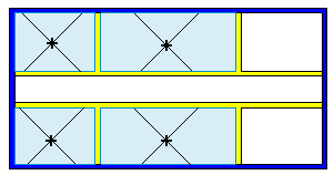

예를 들어 다음 평면은 호스트 모델의 벽(파란색 벽)과 링크된 모델의 벽(노란색 벽)으로 정의된 룸 경계를 사용하여 배치 중인 룸을 나타냅니다.
