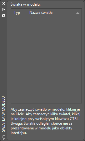

Światła w modelu – paleta
Wyświetla listę świateł na rysunku.
Ikona w kolumnie Rodzaj wskazuje rodzaj światła: światło punktowe, reflektor, światło odległe, a także, czy światło jest włączone czy wyłączone. Zaznacz światło na liście, aby zaznaczyć je na rysunku. Aby posortować tę listę, kliknij nagłówek kolumny Rodzaj lub Nazwa.
Lista opcji
W menu skrótów są wyświetlane następujące opcje.
Światła w modelu
Umożliwia wyświetlanie listy różnych typów świateł z ich unikatowymi nazwami użytymi w rysunku.
Menu skrótów
Usuń światło lub Usuń światła
Po wybraniu jednego lub kilku świateł kliknij prawym przyciskiem myszy, a następnie kliknij polecenie Usuń światło lub Usuń światła, aby usunąć światło z rysunku. Można również nacisnąć klawisz Delete.
Właściwości
Po zaznaczeniu jednego lub więcej świateł kliknij je prawym przyciskiem myszy i kliknij polecenie Właściwości, aby wyświetlić paletę Właściwości, która umożliwia zmianę właściwości świateł oraz włączanie ich i wyłączanie. Jeśli właściwość zostanie zaznaczona, na panelu u dołu jest wyświetlany jej opis. Możesz również kliknąć dwukrotnie paletę Właściwości.
Wyświetlanie znaczników
Pozwala na sterowanie wyświetlaniem znaczników świateł użytych w rysunku. Ta opcja jest niedostępna dla świateł odległych lub kiedy zostanie wybranych wiele świateł.
