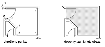

Można zmierzyć obszar otoczony określonymi punktami. Punkty muszą leżeć na płaszczyźnie równoległej do płaszczyzny XY bieżącego LUW.

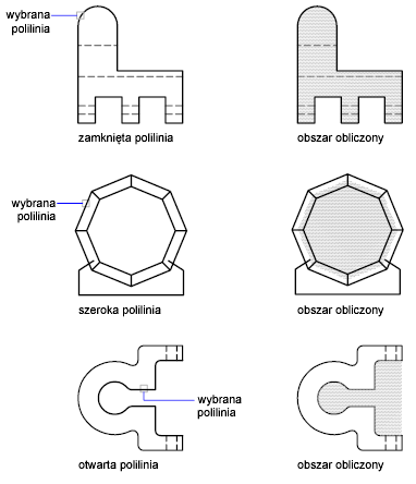

Można obliczyć pole zamkniętego obszaru i obwód okręgów, elips, polilinii, wieloboków, regionów i brył 3D. Wyświetlane informacje zależą od typu wybranego obiektu:
